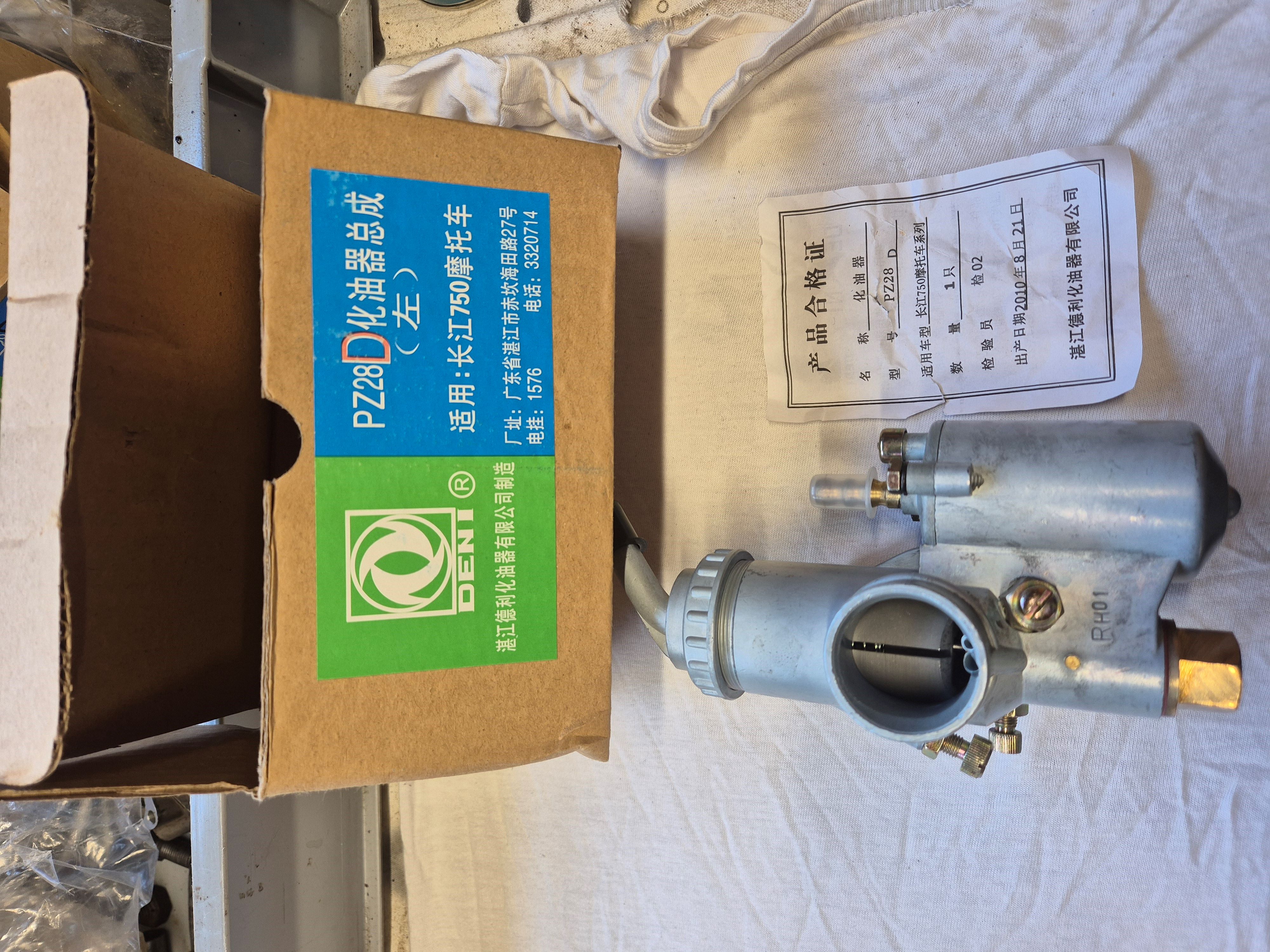

Mis seal siis ikka, asusin uut komplekti PZ 28 karburaatoreid otsima. Näiteks Aliexpress on selliseid karburaatoreid otsat lõpuni täis ja neid võib osta igas hinnaklassis. Otsustasin natuke rohkem eeltööd teha, et aru saada, mis hinnaerisus näiliselt samade karburaatorite puhul nii suur on. Jõudsin faktini, et Chang Jiangi karburaatorite originaaltootjaks oli ettevõte nimega DENI ja rippklappidega mudelile mõeldud karburaator on tähisega PZ 28D. Häda aga selles, et Deni lõpetas nende karburaatorite tootmise juba aastakümneid tagasi ära ja eks see litsents ning tehniline dokumentatsioon läks hariliku saasta tootjate kätte edasi. Tutvusin veel internetiavarustega ja lõpuks leidsin DENI komplekti Ural-Zentrale kodulehelt. Kiirelt tellitud ja kiirelt käes!

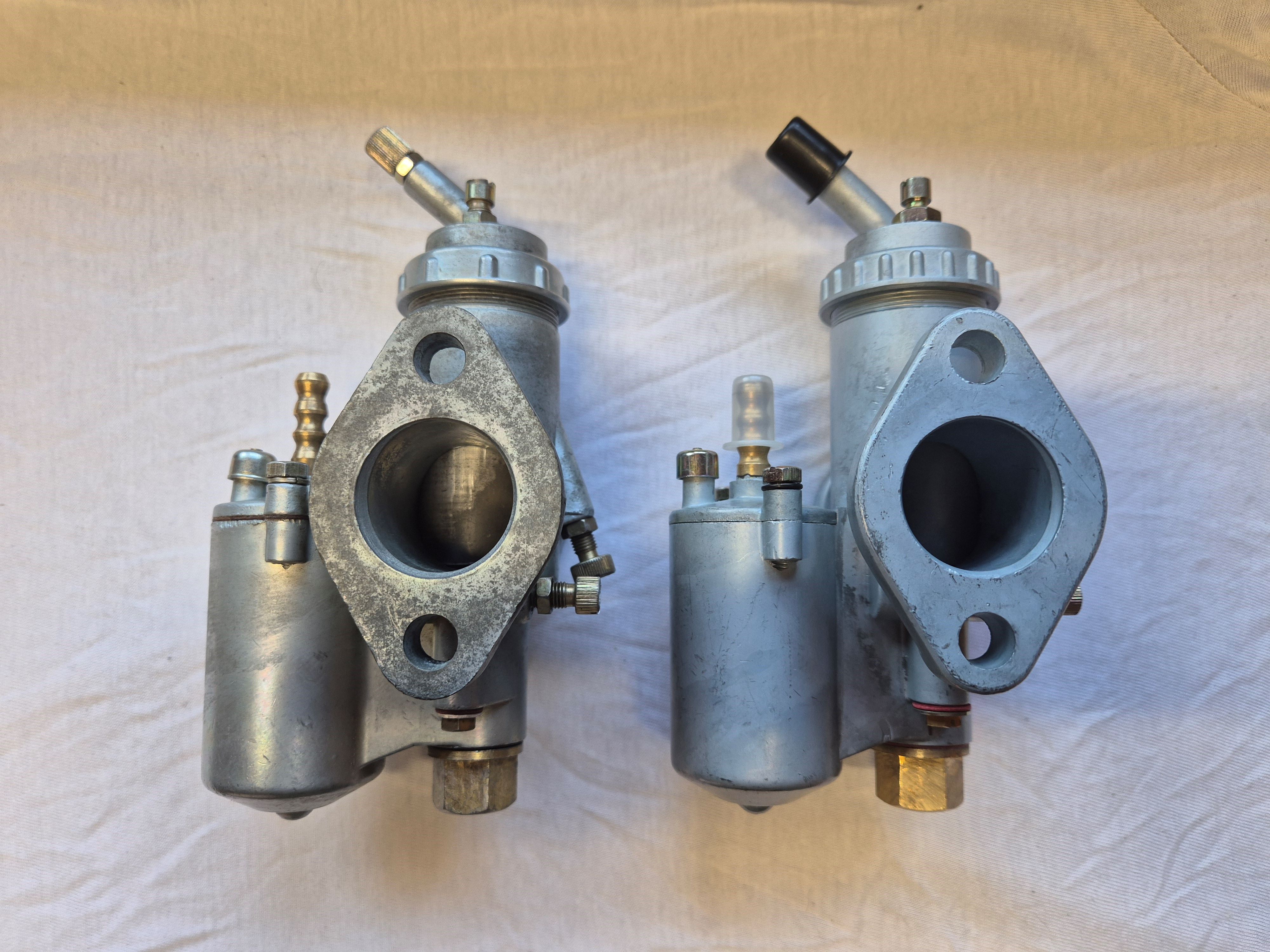

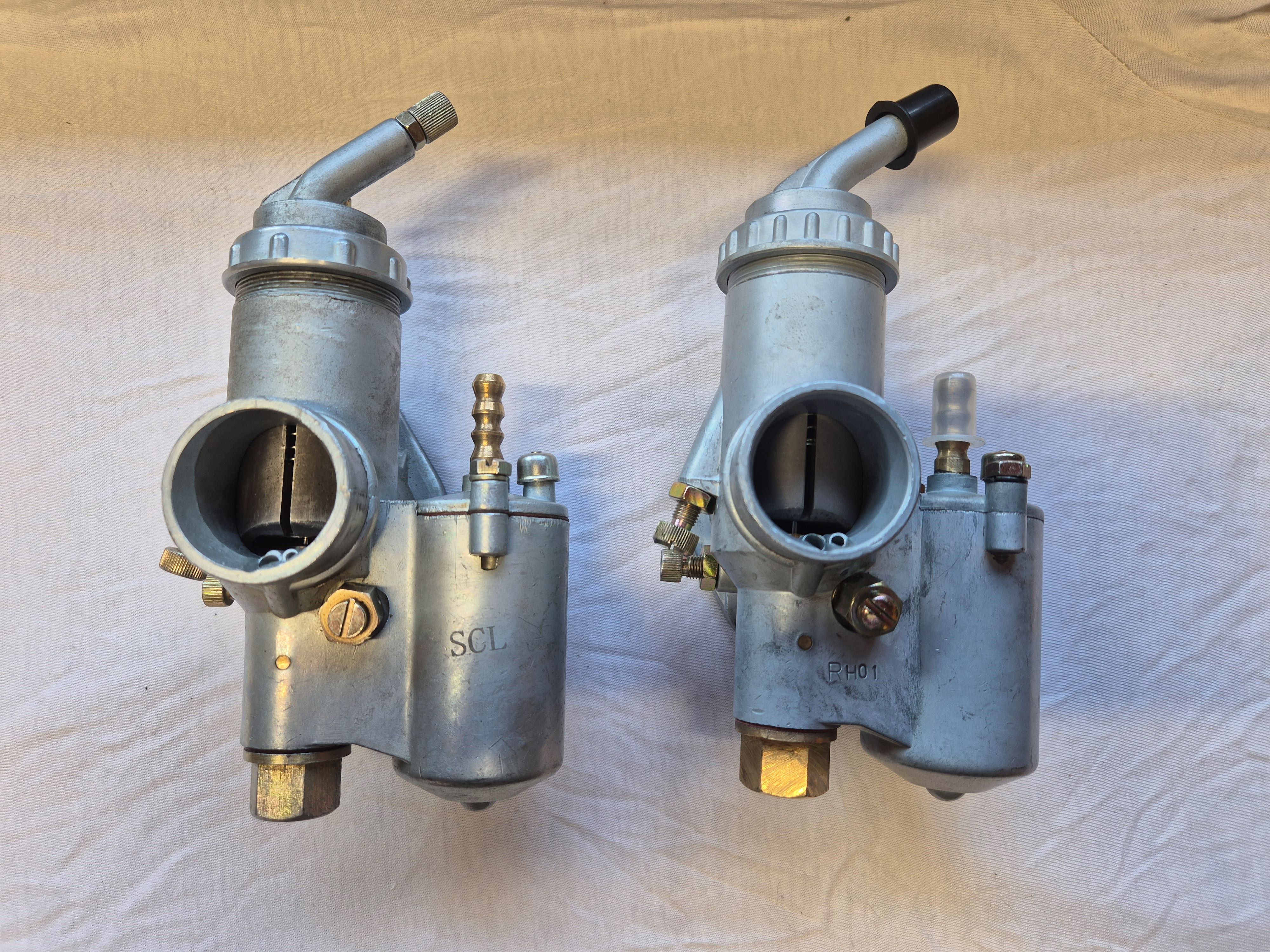

Osandasin need DENI-d täielikult ja kontrollisin iga detaili üle, sealhulgas düüside suurused. Kõik osutus korralikuks. Võrreldes eelmiste karburaatoritega on materjalid ja kvaliteedis ikka suur vahe. Võin julgelt väita, et eelmine komplekt on nn. Aliexpressi kraam.
Pildid originaal DENI-st ja haledast koopiast (piltidel vasakul, tähisega SCL).
