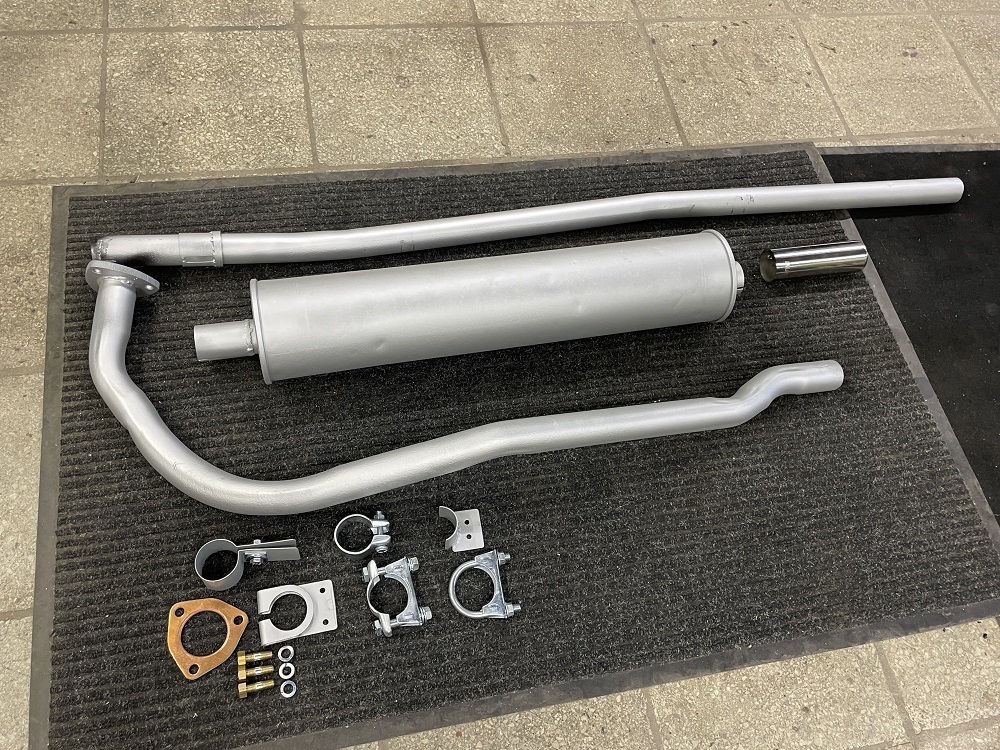

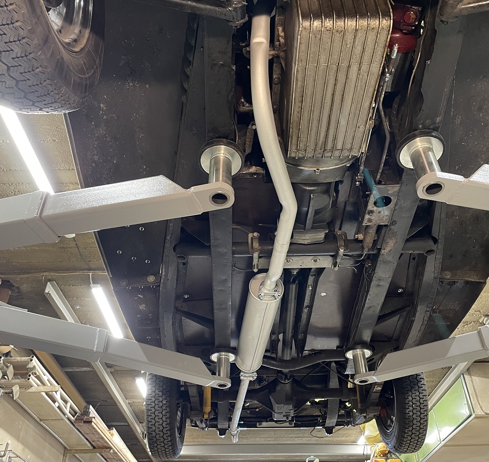

See jutt tuli mulle meelde, kui hakkasin oma autole ilusamat summuti otsa külge sobitama. Lugu oli nii, et auto summuti töötas päris OK! Vähe imelik oli see, et väikestel ja keskmistel pööretel oli hääl päris vaikne, rahulik. Kui aga kiirendada, gaasilapats põhja vajutada, siis tuli sellist, päris nagu võidusõiduauto või rallika häält. Alguses see mind natuke häiris, uurisin, et kas summuti juures on ikka kõik terve ja omal kohal? Tundus et on... Uurisin ka internetist ja siis ühest kohast lugesin, et nii peabki olema, see ju väike sportauto! Edasi oli kirjutatud, et summuti pütt on otseläbipääsuga. Kui ühest otsast vaatad, siis paistab valgus läbi. Mingit keerdkäiku väljalaskegaasidele ei ole. Ja see pidigi olema selle eesmärgiga tehtud, at auto ikka häält ka teeks! OK, kui nii, siis las olla.
Aga nüüd, kui ostsin poest ühe roostevaba otsa, mida summuti torule peale tõmmata, oli vaja toru otsa natuke kokku lüüa, Tundus et nii oleks otstarbekam ja roostevaba ots seisaks paremini oma ettenähtud kohal. See töö ei tahtnud aga hästi õnnestuda, kuna tagumine kaitseraud jäi ette. Mõtlen siis nii, et võtan tagumise toru maha, nii parem tööd teha ja tulemus tuleb ka ilusam.

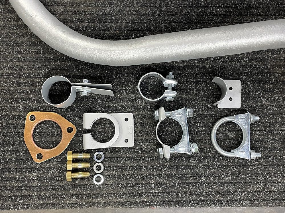

See oli algus... Asi lõppes sellega, et tuli kogu summutikomplekt maha võtta. Belgiast tuli uus leegitoru tihend, tikkpoldid ja vaskmutrid tellida, siit-sealt asju parandada, uued kinnitused teha, osa klambreid sain kohalikust poest, siis kogu komplekt värvida ja alla panna.
Oligi roostevaba summutiotsa paigaldamine tehtud, nagu niuhti! Aega kulus ainult kaks ... kolm nädalat.
Paar pilti ka: remonditud summutikomplekt, kinnitused ja lõpuks summuti juba auto all.
