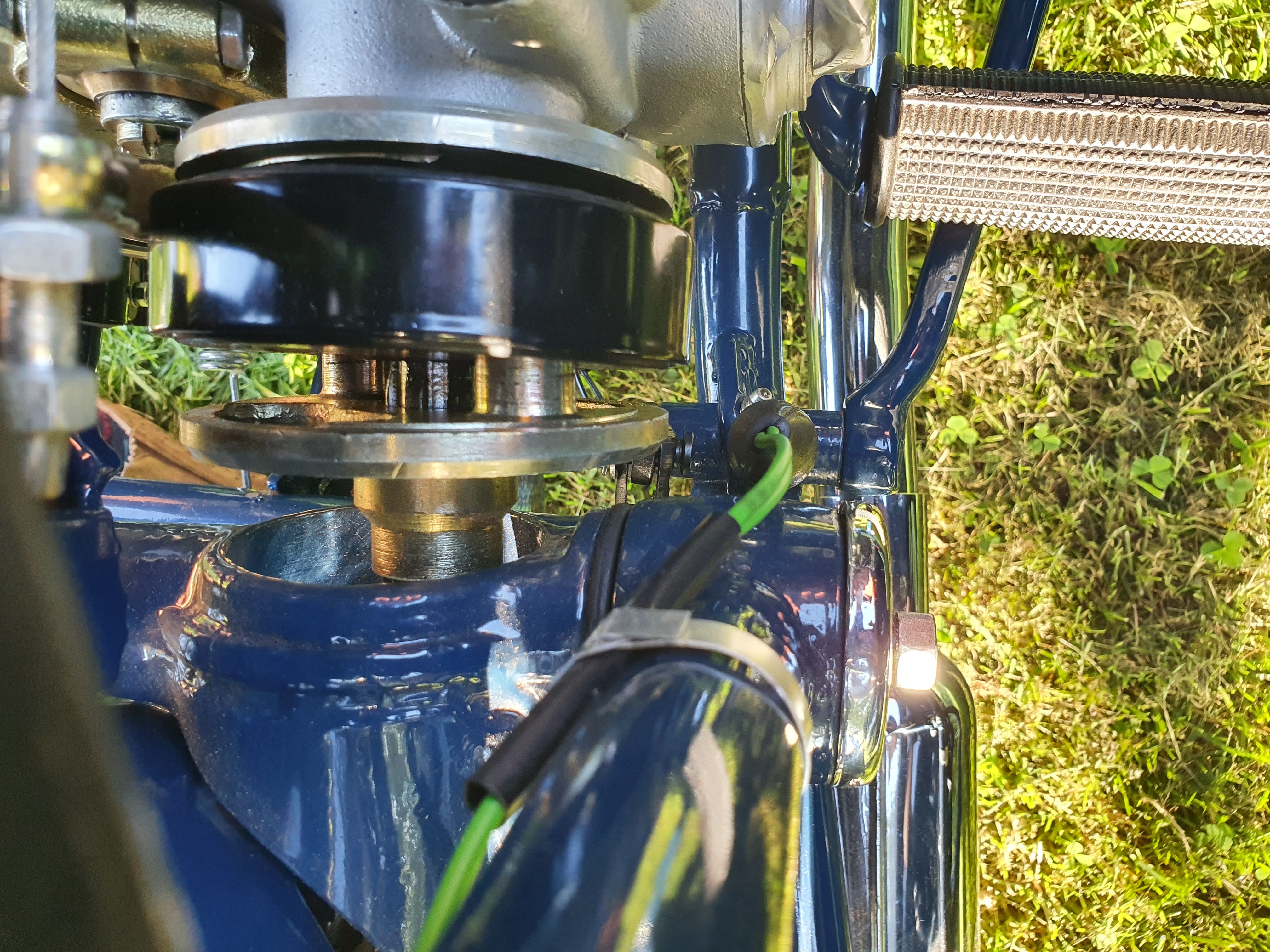

Siin käib juba süütemomendi esialgne seadmine. Alumiiniumvinklist ja -klotsist kiire rakis ja tuld!
Aku sai ka raami vahele.

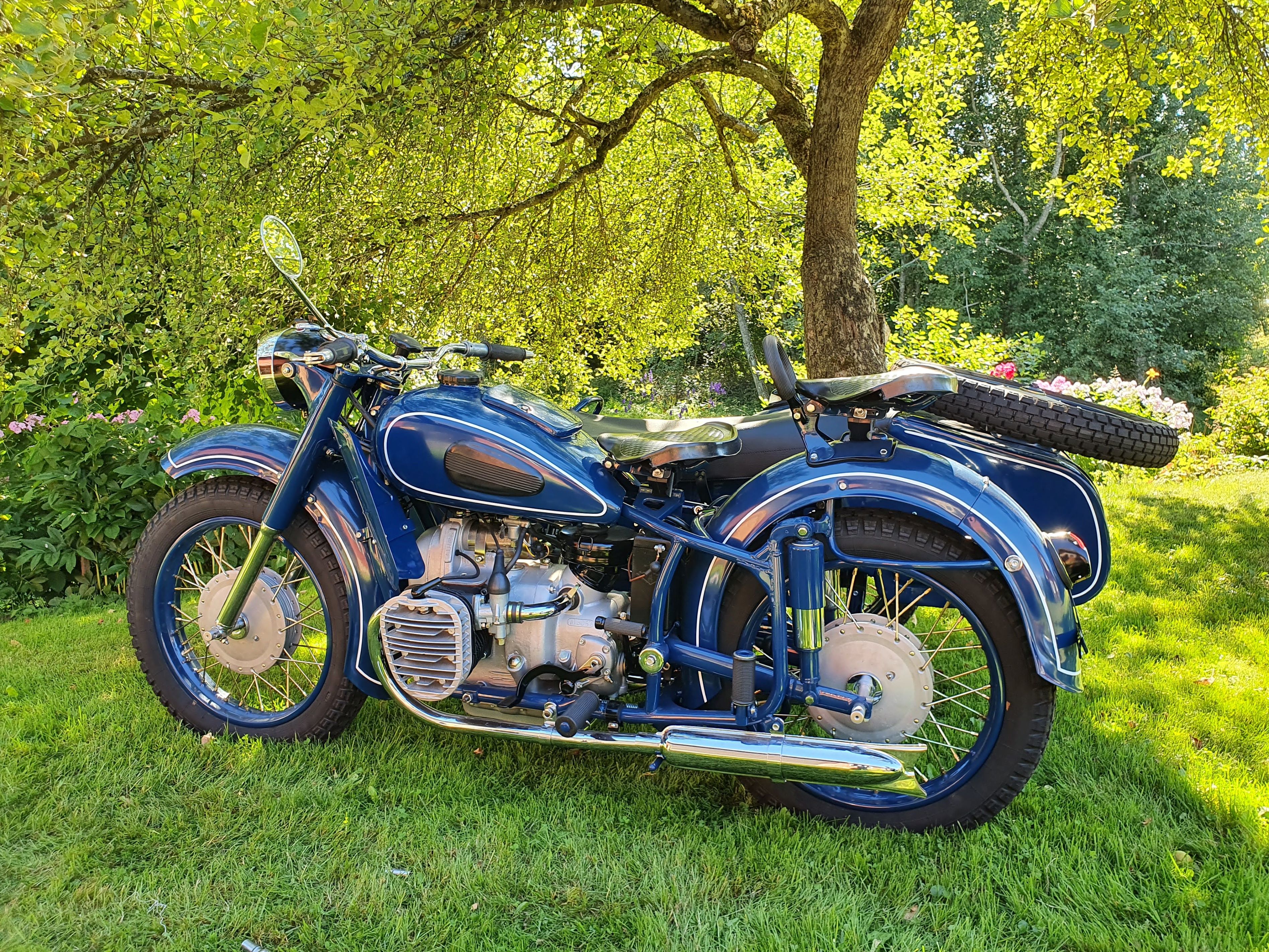

Lõpetuseks üks ilupilt. Eelmise aasta (2020) viimastel kuudel sai esimesed käivitusedki tehtud. Algul oli igasuguseid probleeme karburaatoritega ning vasest silindrikaane tihendid ei tahtnud kuidagi ilma põletamata pidada.
Käivitushoova käik on ikka vanadel emmilistel naeruväärselt väike. Alati on käivitamisel tunne, et natuke kõvem löök oleks edukamalt mootori käivitanud.
Õhukulumõõturiga sai veel enam-vähem karburaatorid sünkrooni ka pandud ning lugematul hulgal proovikäivitusi tehtud. Nüüd tahaks juba kevadet ja ka sõitu proovida, kuigi palju pisiasju on veel lõpetamata

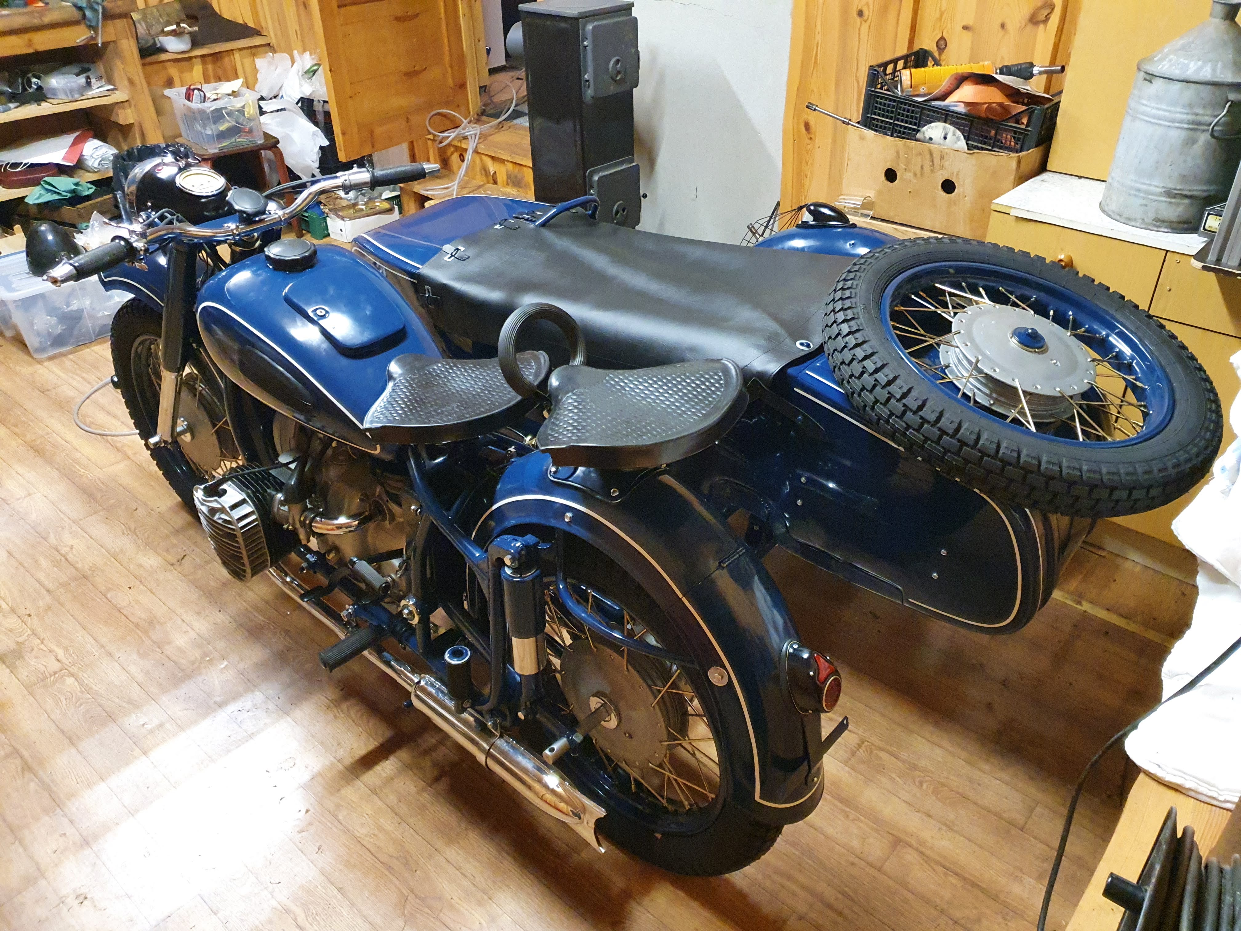

Jätkame sealt kus pooleli jäi. Mõnda aega hiljem ehk jaanuaris 2021 nägi seis välja selline.

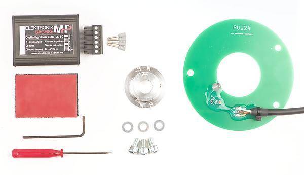

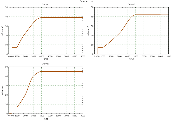

Diagnoosi panekuga läks ikkagi natuke ka aega - see uhke Saksa NE (vms firma) süüde osutus vigaseks. Külmalt oli sädet, aga süütemoment paigast, soojenedes lahkus säde hoopiski. No selge, otsime siis uue ja hea süüte. Mida aga selgus, et polegi enam nii lihtne teha. NE on ammu lõpetanud, tõenäoliselt suure hulga praaksüüdete tõttu, millesse minu omagi kuulus. Powerdynamo/VAPE ka enam midagi ei tee, teistest suurematest ja väiksematest tegijatest rääkimata. Ukraina Sovek ei vääri siin isegi mainimist oma legendaarse "töökindlusega". Ainuke, mis vähegi lootusandev oli, oli Elektronik Sachse MHP pakutav. Tagasisidet internetist kahjuks selle kohta ei leinud ridagi. Võtsin siis ikkagi riski ja tellisin ühe komplekti prooviks ära. Lisaks muudele toredatele omadustele reklaamiti ka, et sel süütel on kolm valitavat süütekõverat (karakteristikut).
Pikalt rohkem ei seletaks, aga nii kui uus süüde peale sai, käivitus ning käis mootor väga ilusti. Eks 0-kraadine süütenurk käivitusel andis ka oma teatava võlu. Loomulikult kulus siin aega veel karburaatorite timmimisele ja muudele pisitöödele. Aga tsikkel sai kokku ja sõiduvõimeliseks. Nüüd jäi veel lõplik komplekteerimine ja korviga paaritamine.

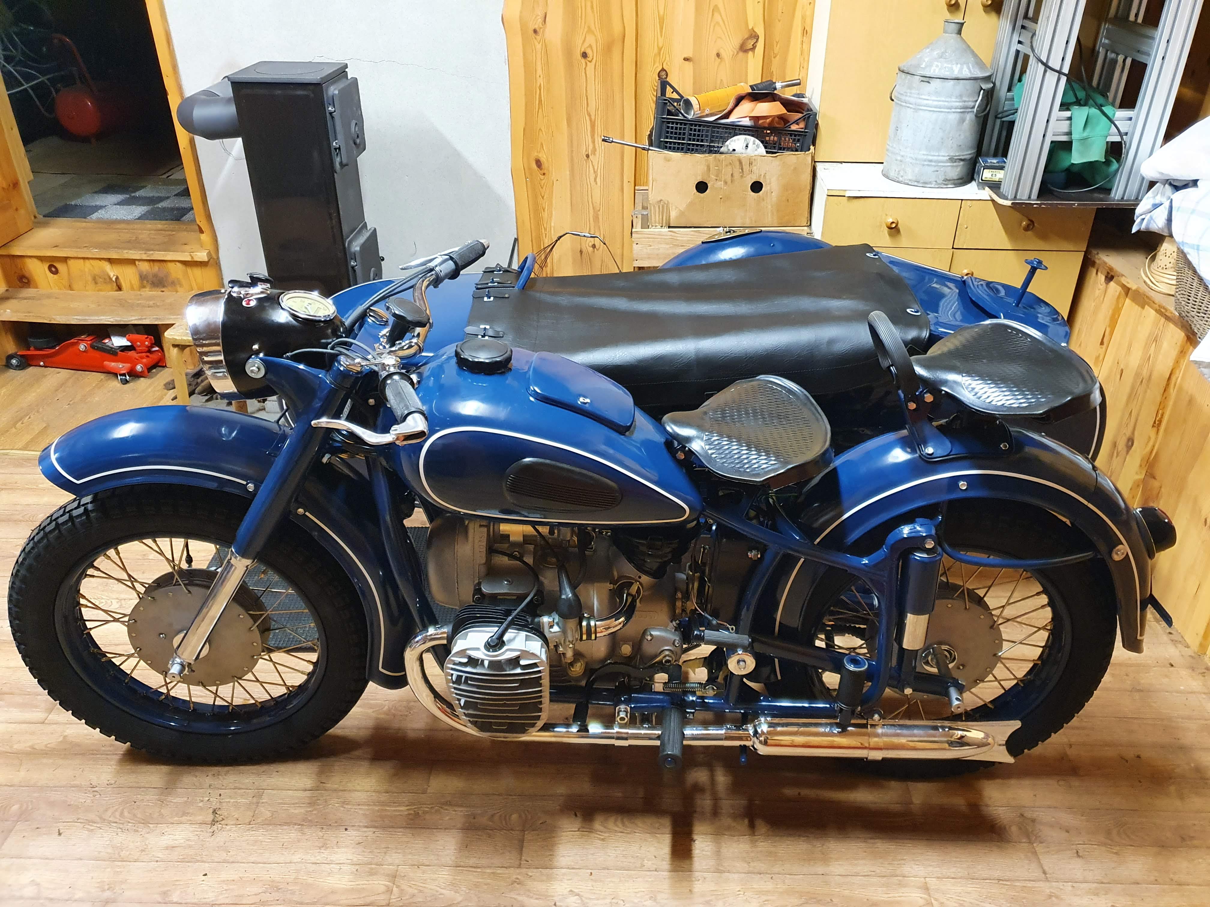

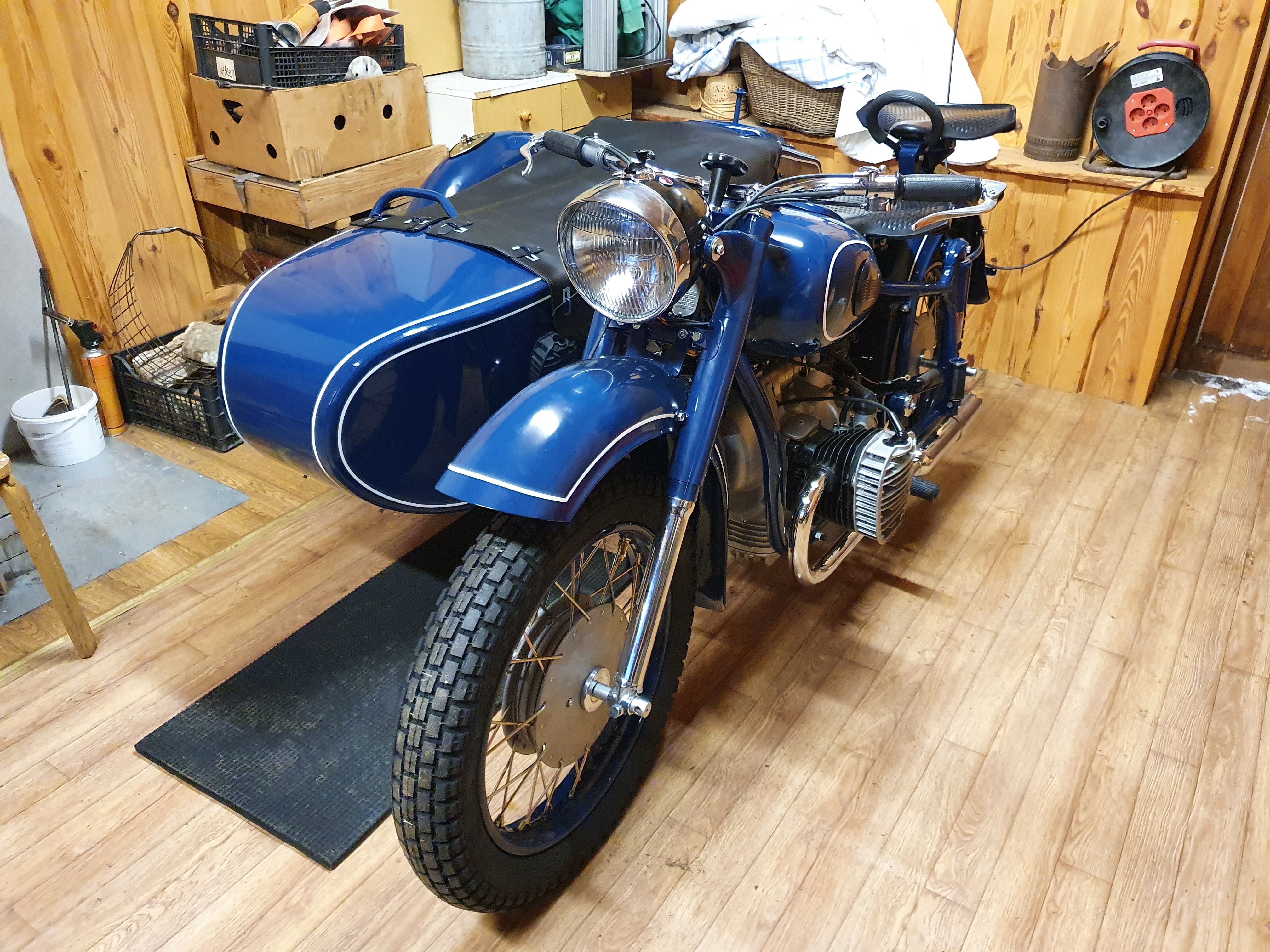

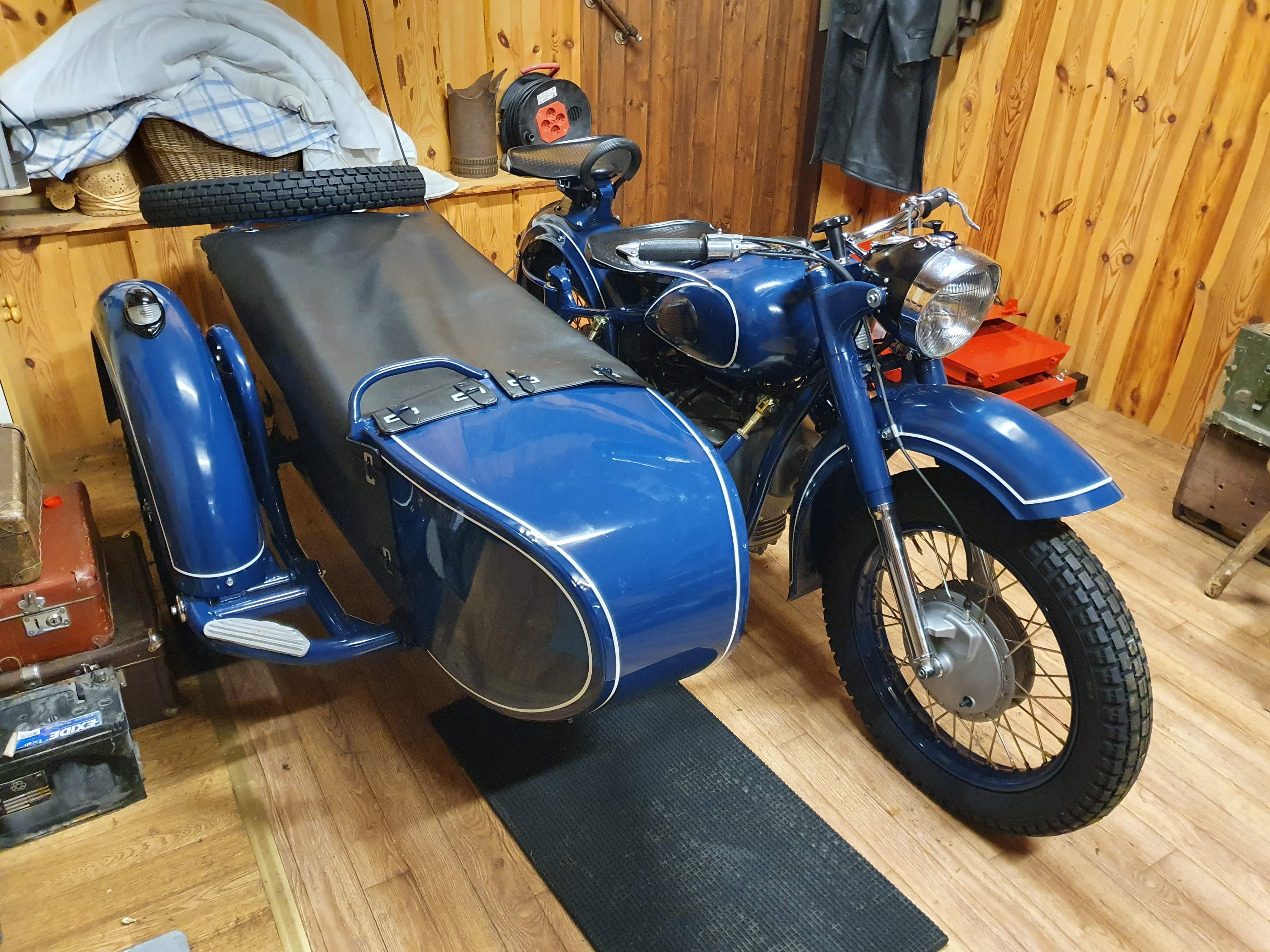

23. septembril külastasid plaanipäraselt mind vanasõidukite hindajad. Protsessi lõpuks määrati mootorratta originaalsusprotsendiks 96,90%. Kõik suuremad kõrvalekalded oli plaanitud ja ette teada. Eriti huvitavaks osutus arutelu spidomeetri ümber. Nimelt paigaldasin restaureerimise käigus tehaseuue varuosaspidomeetri SP102, mille GOST-i lõpus on -65. Kuna viimase kahe numbri näol on tegemist standardi rakendumise aastaarvuga, siis 1963.a toodetud mootorrattal seda teoreetiliselt olla ei saanud. SP102-st on olemas niiöelda varjane versioon, mis erineb uuemast punase triibuga seieri poolest ja GOST-i aastaarvuks -52! Kuidas see -52 sinna lõppu sai, ei tea, sest kohe kindlasti 1952-1962 sellist spidomeetrit veel ei eksisteerinud. Tõenäoliselt on tegemist veaga ja seal peaks olema -62. Illustratsiooniks üks pilt ka.
Palju oli hindajatel abi ka konkreetsest restaureerimispäevikust siin foorumis ning kogu protsses oli üldjoontes sujuv ja meeldiv. Tänan veelkord omalt poolt hindajaid ja kõiki asjaosalisi!
Kõige tipuks väljastas kohalik Maanteameti büroo mulle juhuse tahtel kena numbri - M700. Aktiga on võimalik tutvuda sellel lingil: https://register.evkl.ee/ords/f?p=888:3 ... K_ID:26556
Seda projekti alustades teadsin juba ette, et tegemist saab olema õppeprojektiga, mille käigus ma raha ei loe ja naudin pigem protsessi ning kolistan kõikvõimalikud ämbrid ära, et järgmiste projektide juures juba targem olla. Restaureerimise käigus sai loodud nii häid tutvusi, kontakte ning omandatud erinevaid kogemusi, mis ka tööelus kasuks on tulnud. Üldjoontes oli päris tore projekt, aga lasin selle natuke pikaks venida :D
Mis siis edasi? Võib-olla jääb mootorrattas nüüd talvekorteris kevadet ja tarbimist ootama, võib-olla sai tulemus liiga hea ja seda teha ei raatsigi ning see sobiks üldse kuhugi kollektsiooni eksponeerimiseks. Eks aeg annab arutust.
Lõpetuseks hindamise päeval tehtud mõned pildid.
