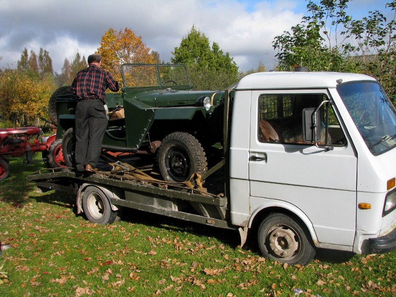

Sellega minu tegemised piirdusidki, elektrikutöö ja sadulsepatöö jäi oma ala spetside teha. Masina panin sõitma elementaarse el.-skeemiga, nii sai ka treileri peale ilma vintsi abita. Koormarihmad kinni ja läinud ta oligi!
